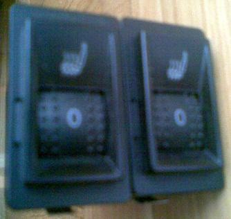

Martinn
Příspěvky: 232
Registrován: 14 úno 2008, 09:15
Příspěvek od Martinn »
U mě oba 300,- + pošta .
Hampli
Příspěvky: 195
Registrován: 05 srp 2007, 11:13
Příspěvek od Hampli »
Martinn píše:Obrázek
Kdyz sezenu nekde i decky a schema, tak se urcite ozvu.
