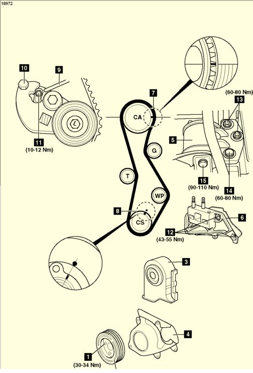

Chlapi dělal jste někdo na tom rozvody potřeboval bych vědět jak se to tam nastavuje nemáte o tom někdo něco chytrýho Díkes

nastavuješ tam jenom kolo vačky a kolo klikové hřídele nic jineho
ale přístup tam moc není musíš vyndat silembloky a vyzvednout motor v jestly nemáš zvedák tak se do toho ani nepouštěj
