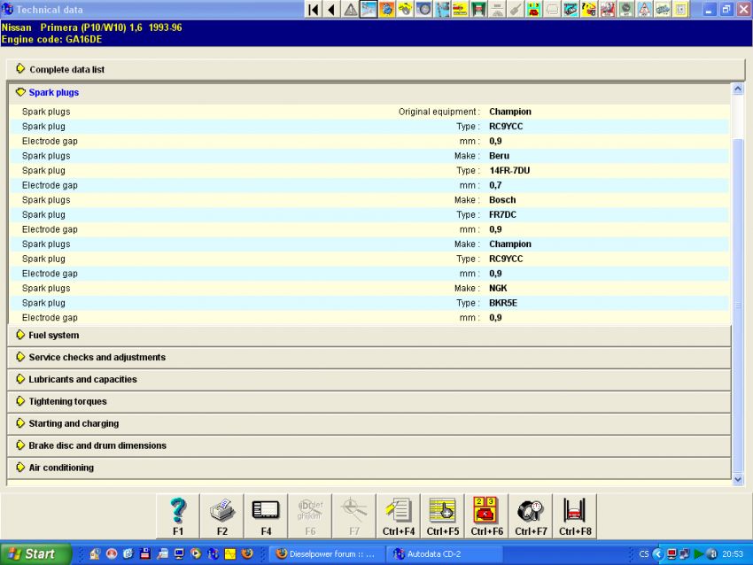

na zvyseni vykonu ti nepomuze nic, ale 75 kW na 1,6 je docela dobry a dostacujici, svicky dej bud denso nebo champion

champion jako original

budou tam nějaké NGK BKR 5 E .Najdou tě to v prodejně v katalogu
