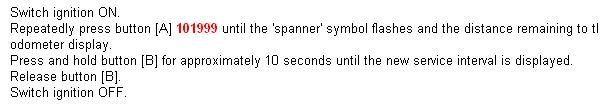

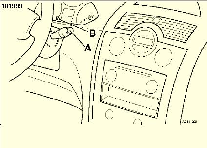

Páni, MeganII 2002 1.4 16V K4J benzín nemožu najit palivový filtr(asi je v nádrži s čerpadlem),a na přístrojovce mi ukazuje asi 2000km do servisu.Prosím o radu , jak je to s tím palivovým filtrem a dá se ten servisní interval nastavit aj tlačítkem na prístrojovke alebo jenom cez diagnostiku?

Ten servis by měl jid nastavit na přístrojovce.Teda aspon u peugeota to jde.Jak máš nulování kilometrů tak tím.Podržím vypnu,zapnu klíček a jeto.

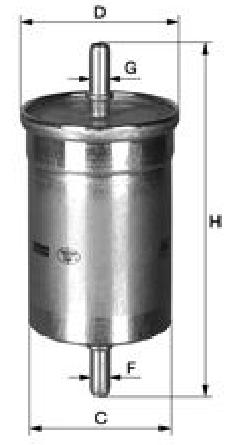

A ten palivový filtr nevíš kde bych ho mnel hledat?

jeste ten servis

Chiptuning dík za info,přesne takovej filtr mám nachystaný,jenže nemožu najít kam s ním.Hledal jsem okolo nádrže,šel sem po potrubí až do motor. prostoru,proste nikde jsem ho nevidel(je možný že se špatne dívám...).Byl semv origo servisu a tam mi zdelili , že to jsou duverné informace, to oni neposkytujou.Nevíš ty alebo nekdo s praxe kde přesne je? dík.

filter je v nadrzi spolu s cerpadlom
