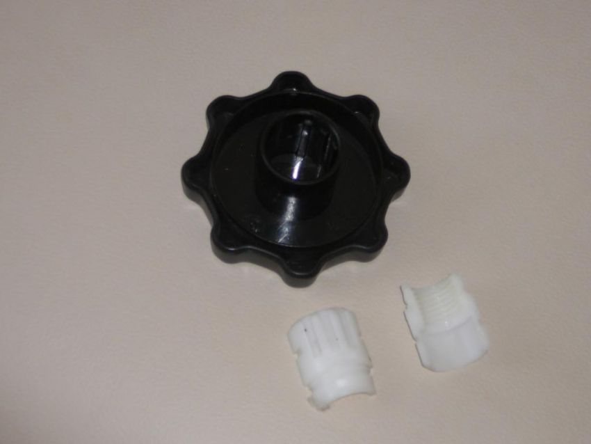

Myslíš tu lištu co je zezadu dole? Jinak jsem dneska vytahl to kolo, kterým se nastavují bedra a docela mě zarazil ten plast. asi to není ok? Obrázek

He , tak to máš rozebráno to , co já jsem se marně snažil rozdělat (noteeth) (noteeth) Šikulka .
Takže komplet výměna . A lanko je v celku ?

To ještě nevím, zatím jenom to kolo

Myslíš že budu muset vyměnit celou tu sadu. Podařilo se mi ty dva kousky dát dohromady a strčit je do toho kola a drží zatím )))))))))

Ten prasklý bílý díl je tam myslím samostatně. Kulička lanka tam je jen prostrčená a zajištěná.
Už jsem to dlouho nerozdělával, ale domnívám se, že to je samostatně.
