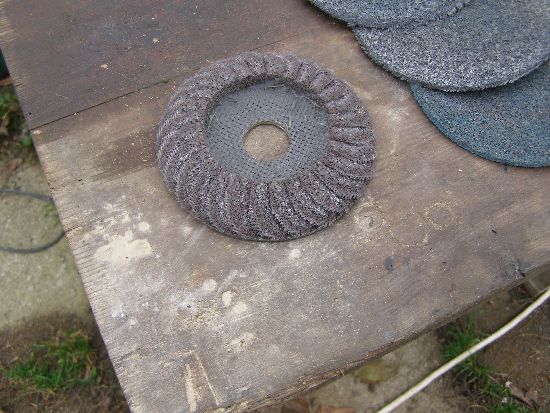

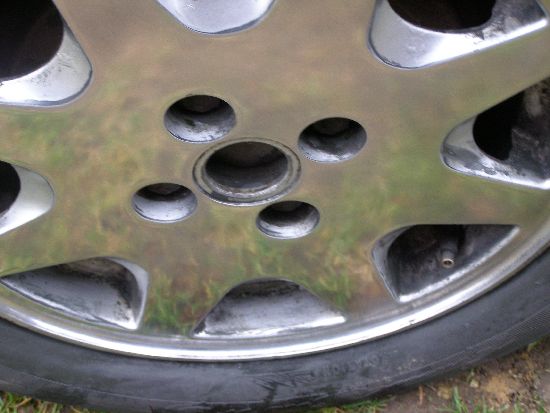

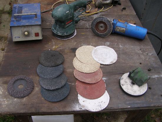

takže tady je můj recept na alu kola

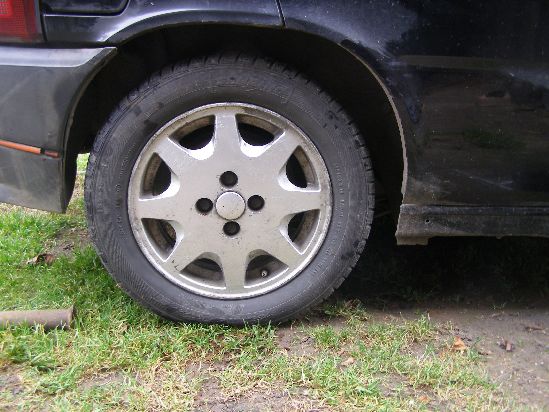

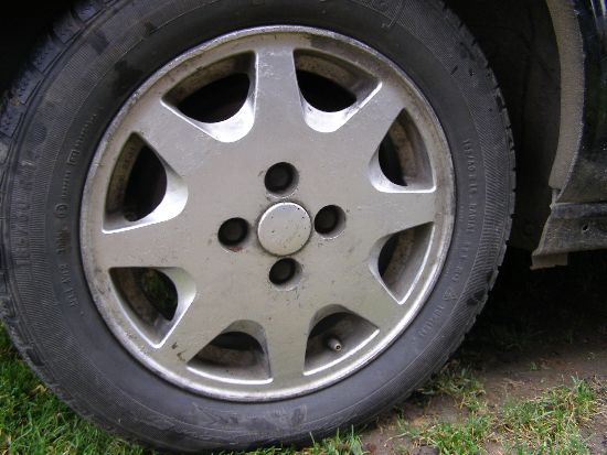

vzal sem jedno alu ze svého fiata ¨
jelikož kolo je značně poničené tak sem se rozhodl ho vyleštit
je za potřebí , flexa,exentrická bruska, a regulátor otáček (pokud ho nemá flexa v sobě
dále pořebujeme 1 speciální kotouček-skládanej sqoshbrite-červený
smirky do excntr.brusky-60,100,120
filcový kotouč (pokud by se někomu nepodařilo sehnat tak je prodávám-
a jelikož se už nevyrábí ,tak se stačí ozvat přes SZ)
zelenou pastu na leštění

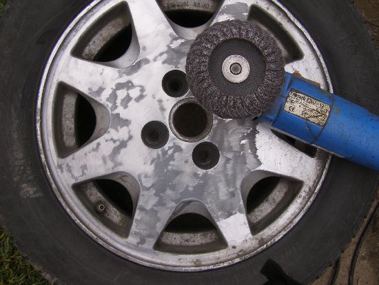

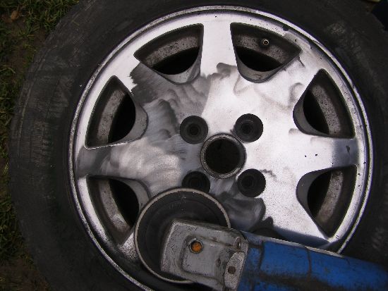

takže si vezmeme do flexi skládanej sqosh brite

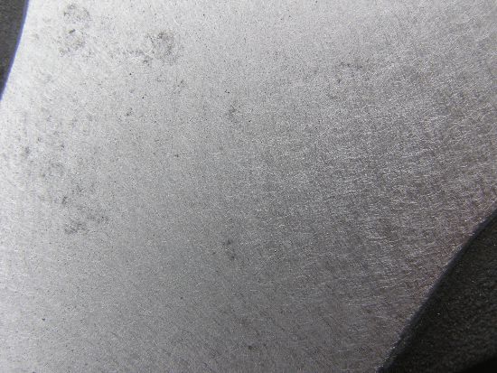

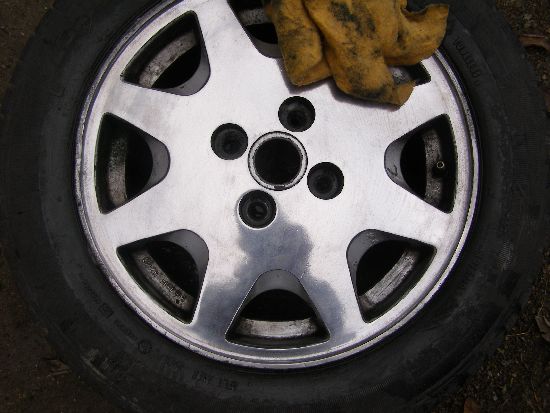

a strhneme si původní barvu až na hliník
!!!! pozor vše se musí dělat motýlí rukou jinak se udělají důlky!!!!!

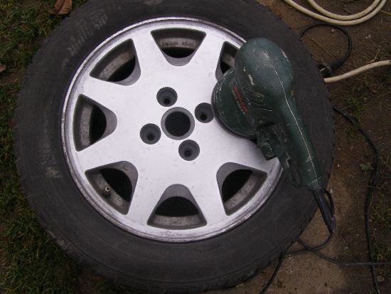

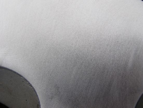

po strhnotí si vezmeme excentricku brusku
a začneme elektron srovnávat nejdříve si vezmeme 60pak 100 pak 120 kotouč
aby se dosáhlo jemného brusu (pokud někdo chce elekton jako zrcadlo
tak musí pokračkovat až do zrnitisti smirku 320!!!!!!!!!!! )
takže nyní příjde na řadu flexa a regulátor (neplatí pro zrcadloví lesk)
!!!! zase musí být motýlí ruka a hlavně nebrousi v jednom směru jinak budou sekance!!!!!!!!!! nesmí se do toho vletět v plnech otáčkách flexi
chce to zkusit na regulátoru já sem měl tak poloviční otáčky
jinak je zase sqosh brite !!! ale nalepovací rovnej a barva modrá!!!!!
tak a nyní jdeme leštit
je dobré si pastu nastrouhat do mističky a rezmíchat v běžném motorovém oleji
a nyní jdeme leštit !!!
naneseme tu glajdu na elekton a dáme velmi pomalé otáčky

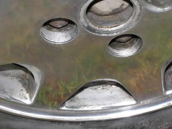

a leštíme a leštíme -- postupně musíme tu černou sračku ztírat
hadrem dokud nezačne prosvěcovat zrcadlový lesk hliníku
pak už jenom umyjeme jarem
a nasadíme na auto a můžeme se začít kochat

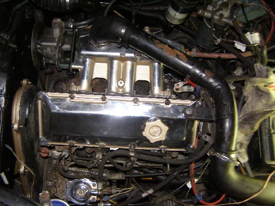

tak řekl bych že tedka to vypadá líp než ta původní barva :D
ale ještě to chce černej sprej !!!! aby to vypadalo
na zrcadlový lesk se liší technika tím že:
hnedka po excentrické drusce která udělala povrch
na 320-smirk
vezmeme vodní smirk 500 -a leštíme ,pak se vezme vodní 800
a leštíme znova ,potom příjde rovnou filcák a na velmi malé otáčky
leštíme
tak chlapy a vzhůru do garáže
¨jinak sem prdnu nějaký momentky
kdybi něco tak se ztačí zeptat rád poradím ;)
