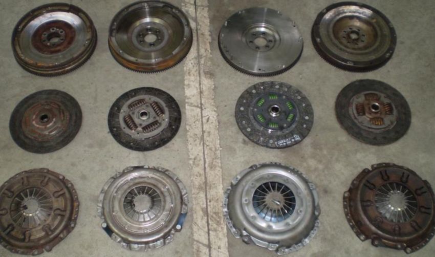

takze nejdrive nejake porovnani mereni premejsleni a tak :)
Drag Power

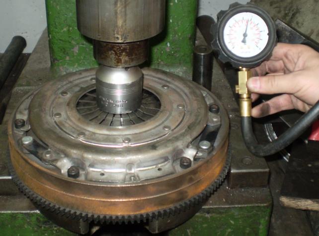

mereni sily pruzin pritlacaku
nejake vysledky dam pozdeji

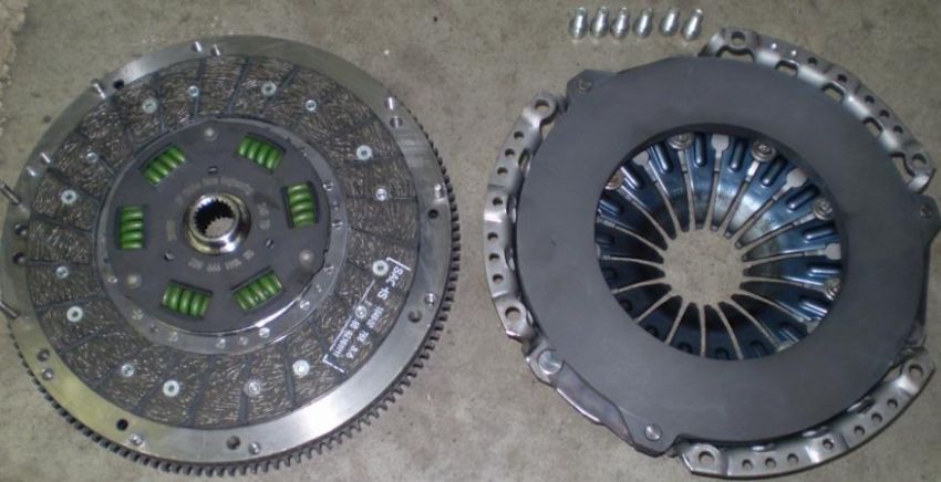

a tady je vitezna sestava (noteeth)
jednohmota 228mm na audi 80 tdi nebo A4 / nutna mirna uprava der pro pritlacak
pritlacak a lamela sachs Race 240mm pro audi coupe benzin 2.3 20v
krome uprav der v setrvaku zustava vse puvodni
ObrázekObrázek
Drag Power
