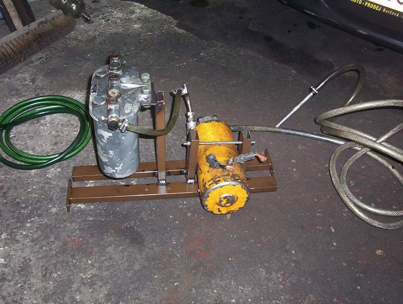

Zdenda: "jak to ňák smysluplně přecedit/přefiltrovat"
ja pouzivam tohle a spichnuty to mas za 15 min.
nejaka roura vetsiho prumeru (napr. novodur) postavena na stojato v kyblu, dovnitr vlozena na dvakrat prelozena hadra (treba stary prosteradlo) a presah stahnuty vazacim dratem.
Sice nic moc ale v jednoduchosti je krasa. (noteeth)
po prefiltrovani doporucuji jeste prohnat skrze klasicky palivovy filtr
napr. jako to ma vyborne zbastleno dvorky1 viz. http://img111.imageshack.us/img111/4704/10022095on.jpg

Radim: Ten pytlík z tý skicy nevypadá moc velkej, teče to skrz něj ňákou rozumnou rychlostí, a nebo se vokolo toho musíš motat půl dne a každou čtvrthodinku dolejt nový 3 deci ? (noteeth) A co ten hadr, ten je po použití na vyhození, a nebo to jde ňák v něčem vyprat, aby to nezaschlo? (V případě prostěradla je to asi buřt, ale kdybych chtěl používat ňáký spešl filtrační látky...)
A ty máš taky takovej ňákej bazmek jako dvorky1 na dodatečný prohánění ňákym externím palivákem ? A co palivák v autě, za jak dlouho jde do kytek ?
