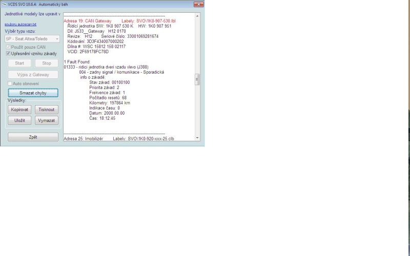

octavia II 2008 po búračke boli menené šoférou a spojazdzou airbag plus pásy v sedačkách ostali pôvodné-nestrelili aj airbag jednotka pôvodná
kabeláž,zapojenie,poistky v poriadku stále sviety airbag nejde zmazať

nejsem odbornik , nejsem automechanik jsem obycejny uzivatel vozu... tudiz kdyz jsem zadal chybu do vyhledavani zde naslo me to toto tema kde tato chyba je ve vypisu viz vyse.,, tak sjem zde zareagoval aby jsem nedelal dalsi tema tak me prosim vsichni chytri muzete ukamenovat za moji skvelou neznalost... dekuji
