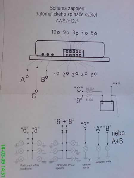

Jedná sa o ročník 10/2002 92kW.
Zapojil som tieto (podľa návodu) :
C
A
B
1
2 - nechal som voľný, nepotrebujem ho
3 - nezapájal som
4 - tu je problém, k alternátoru je krkolomný prístup, vybrať ho by bolo dosť náročné, nedalo by sa to napojiť niekde v interiéri :?
5
6 8 - na parkovačky
7 - nezapájal som, myslím že nebolo treba alebo sa mýlim ?
9
10 - zapaľovanie - na rádio - otočím kľúčom do prvej polohy a zapne sa rádio a na oranžový sa dostane napätie.
Modul má oneskorenie 4 sekundy - tj akonáhle sa na 4 ( žltozelený ) dostane napätie, cca po štyroch sekundách sa rozsvietia svetlá.
Obrázek[/img]
