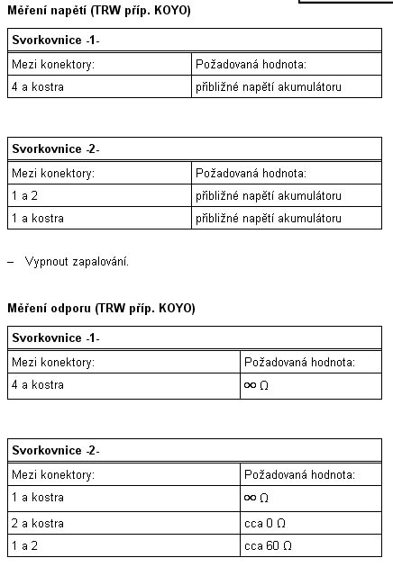

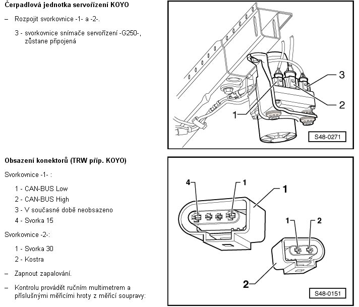

tak nejprve by bylo dobry napsat zda mate KOYO nebo TRW 1 a 2.
poznate to dle snimace uhlu natoceni volantu TRW je prisroubovanej 2x imbus (zjistit del diag. v měřených hodnotach zda se meni hodnoty pri točení volantu)
Pak bych mrknul na na pojistku u baterky a proměřil štekry k servoč. do její jednotky.
tak vydloubněte krytku mlhovky a vzhuru za dobrodružstvím
Pokud by ste chteli ty hodnoty na tech štekrech tak reknete.
