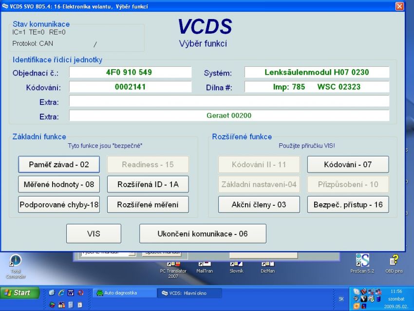

Adresa 02: Aut. převodovka Labely: 09L-927-760.lbl
Řídící jednotka SW: 4F0 910 156 H HW: 09L 927 156
Díl: AG6 09L 3.0lTDI RdW 0080
Revize: 00000001 Seriové číslo: 0030799
Kódování: 0000001
Dílna #: WSC 00459 219 03292
Adresa 16: Elektronika volantu Labely: 4F0-910-549.lbl
Řídící jednotka SW: 4F0 910 549 HW: 4F0 953 549 A
Díl: Lenksäulenmodul H07 0230
Revize: 00H07000 Seriové číslo: 90025041720005
Kódování: 0002141
Dílna #: WSC 02323 785 00200
Nalezena 1 chyba:
02071 - mistni datovy BUS
012 - chyba v elektr. obvodu
info o závadě:
Stav závad: 01101100
Priorita závad: 3
Frekvence závad: 1
Počítadlo resetů: 111
Kilometry: 181171 km
Indikace času: 0
Datum: 2009.05.02
Čas: 11:54:08
Adresa 01: Motor Labely: Chyba přesměrování
Řídící jednotka SW: 4F0 910 401 L HW: 4F0 907 401 A
Díl: 3.0L V6TDI G000AG 0020
Revize: --H01--- Seriové číslo:
Kódování: 0011772
Dílna #: WSC 00459 219 60508
Poradte prosím

Podla tej zavady mas chybu medzi tlacitkami a elektronikou volantu,pripadne vadne samotne tlacitko.Daj dolu airbag a zkontroluj vo vnutri volantu tie kable a konektor ktore vedu k tlacitkam vo volante(casto byvaju poskodene trebars pri vymene airbagu).Ak nic nenajdes treba premerat spojenie medzi RJ elektroniky volantu a tlacitkami(tzn ci je v poriadku ten kruzok pod volantom).
Menil si na tom aute nieco alebo ta zavada vznikla z nicoho nic?
