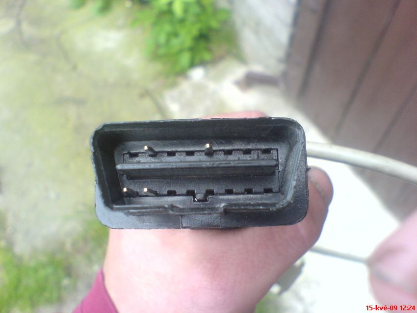

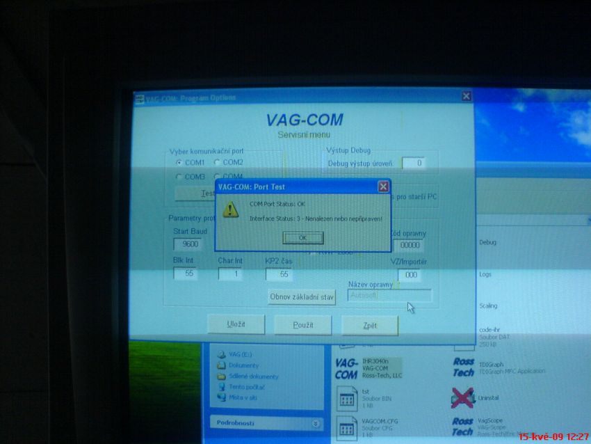

Zdravím a rosím o radu. U uvedené verze vagu s přiloženým kabelem - viz. foto. Jde o kabel com port. Ve vagu mám pořád chybu interface nenalezen - nepřipraven. Com port OK. Jde o stolní PC, nainstalován win. xp. Připojit k auto jsem to nezkoušel. Když dám kabel do PC neobjeví se mi žádný nový nalezený hardware ani výzva k instalaci ovladačů. Zkoušel jsem několik verzí vagu, vždy 304. Po poslední instalaci mi i ve správci zařízení u položky porty com a lpt zmizeli z karty ovladače, podrobnosti a další, zůstala jen položka obecné. Zkusím přeinstalovat systém a díky za každou radu.Obrázek

Jo a a ještě dodávám, že teno kabel s touto verzí vagu stopro na notebooku fungoval.

NO a nebude to tím , že kabel potřebuje napájení a bez auta ho nenajdeš ?
jajin111
Příspěvky: 134
Registrován: 01 kvě 2009, 16:52
Bydliště: Kladno
Příspěvek od jajin111 »
Pravda, pravda, jen mi ještě poraďte, kde najdu ve vagu 305 tdi graf. Mám ho jako samostatnou složku a samostatně nejde spustit. Píše to, že to mám spustit z vagu. A jsem spokojenej. :-D
