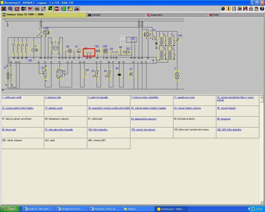

toto chceš?

rec
Příspěvky: 10
Registrován: 29 pro 2008, 20:30
renault
Příspěvek od rec »
Presne toto som myslel , diki, len problem je vtom že slabo vidno pismenká slabá kvalita
