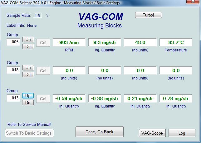

Hodnoty vstrekov na volnobeh su OK? Dik.

o.k. ;)

podle mě v pohodě, jediný co ještě můžeš zkusit pro zlepšení, je zkontolovat nastavení vahadel vstřiků, otázka je je jestli to pomůže, ale ono není od věci to čas od času udělat

Huml píše:podle mě v pohodě, jediný co ještě můžeš zkusit pro zlepšení, je zkontolovat nastavení vahadel vstřiků, otázka je je jestli to pomůže, ale ono není od věci to čas od času udělat
nechcem ta obtazovat ale navod by nebol ? a kdesi si aj pisal ze ze sa daju dostelovat rozvody pomocou vagu na nejaku 0 lebo mi menily rozvody a zda sa mi ze spotreba sla hore ale je to asi len subjektivne podla palubaku

takze auta od 2003 PD len 180 ( pol otacky ) alebo stelovat to u kazdeho k nule najblizsie? a robi sa to za tepla alebo studena? a ako to je s rozvodami na tu 0?

no s těma stupněma je to trošku sporný, podle mě není až takovej rozdíl jestli tam je 180 nebo 225, ale aby byly všechny seřízený stejně, jinak k tomu seřízení rozvodů to máš tadyhttp://dieselpower.cz/forum/viewtopic.p ... 7&start=15

a mozno sa tym bavit za tepla?
