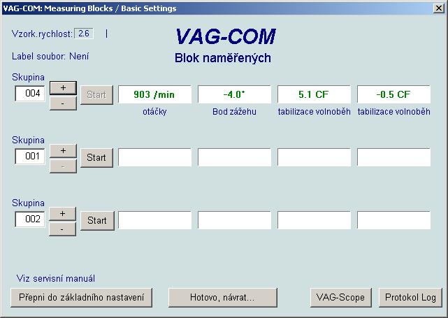

kluci, poraďte
po výměně rozvodů jsem zkoušel zkontrolovat počátek vstřiku u fabie 1.9tdi, ale nejsem si jist, jestli to, co jsem našel, je to správné (viz. obrázek)
díky
Huml
Příspěvky: 11068
Příspěvek od Huml »
jj, to je ok, ta poslední hodnota, -0,5
boobika
Příspěvky: 1182
Registrován: 02 srp 2009, 16:41
Příspěvek od boobika »
Huml píše:jj, to je ok, ta poslední hodnota, -0,5
a to se tedy časem, resp. "únavou" řemenu posune blíž k nule?
díky ;)
Huml
Příspěvky: 11068
Příspěvek od Huml »
jj
