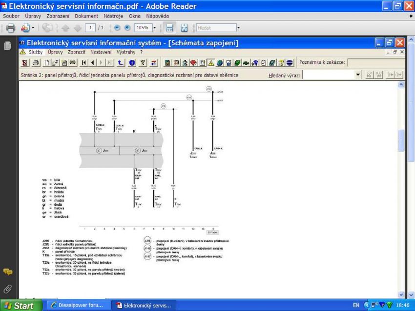

Příspěvek od volvak »
zapojeni diag.zasuvky
kevino
Příspěvky: 4674
Příspěvek od kevino »
volvak píše:Obrázek
no a ? diagnostika RJ komfortu u superba I ide po K line (LOL)
