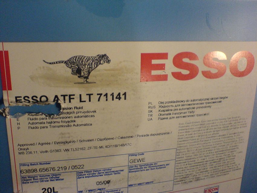

takto nejako Obrázek
pri druhom obrazku vidno dobry a prehriaty diel
vyzeraju prehriate diely
