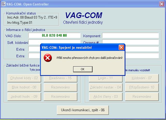

Zdar všem dneska jsem se zroušel připojit k jednotce A4 Klimavollautomat v Audi A4 r.v. 1997 AFN. Spojím se s každou jednotkou krom téhle, nenapadá někoho, kde by mohl být zakopán pes?
Používám kabel usb s emulací FTDI.

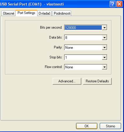

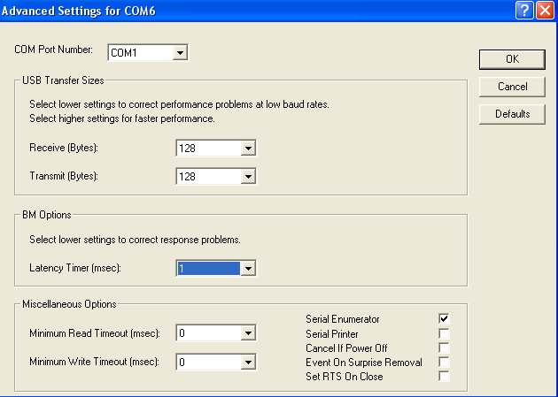

nastevení kabelu je:Obrázek
TO MISO: Mám domácí kabel 2tranzistory --> COM, jenže u notasu nemám COM a ve druhým notasu zase nemám baterku :(

Já mám podobnej problém. Mám problém s připojením VW LT 2,5tdi. Píše mi to: Příliš mnoho přenosových chyb pro další pokračování.
Bohužel nevím jestli mi to dělá jenom u tohodle auta, protože na jiný jsem se ještě napřipojoval.
Když to mám na nabíječce, tak je to stejný.
Používám modrej KKL kabel USB, IHR softvare, Win7
