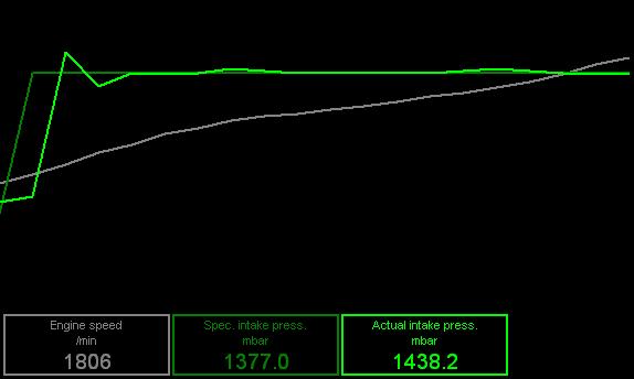

dal som to dnes na VAG a tu je LOG z turba aj vahy...moc sa tomu nerozumiem,mrknite sa na to prosim a skuste nieco poradit....

chcelo by to este jeden log na 3jke do kopca od 1500-4000ot, odkial presne si?

Toto bola 3 a plny do mierneho kopca...az ked bola cez 4000ot som dal 4.

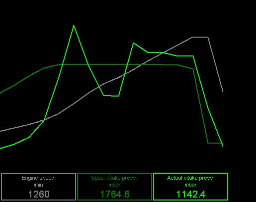

jayzee mi priviezol auto. Tu je log pred cistenim turba:
tu je log po vycisteni:

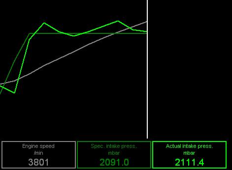

Ako vidite, stale to nie je ono. Hlavne to stupanie tlaku nad 3000ot. Stiahol som SW z ECU a ´krasny´ e-bay chip
(LOL) Pridana len nafta.
Tu je log na 4ke po prehrati softu za originalny:
Pekny priklad, ze na chipe sa nesetri. Jayzee tak auto kupil, ani nevedel ze tam ma ´´chip´´.
