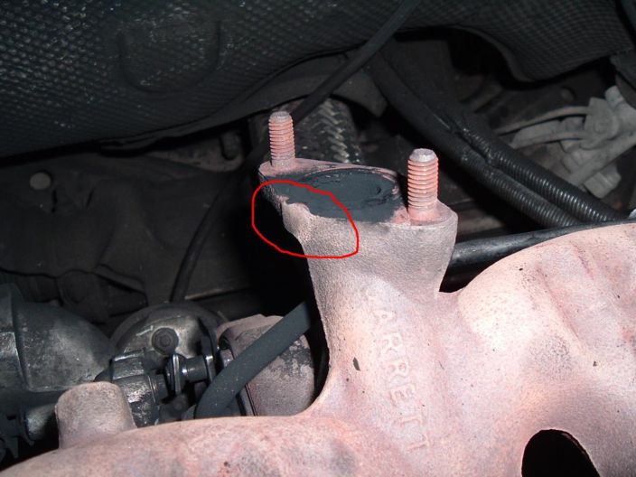

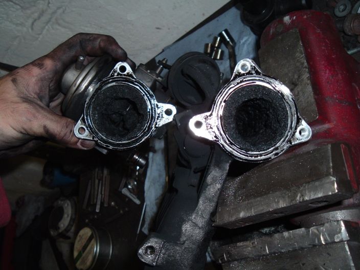

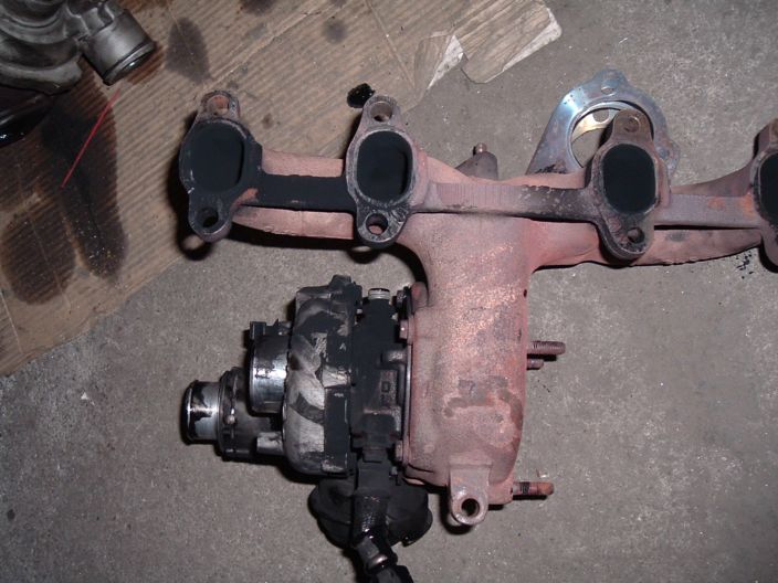

Tohle je práce jednoho chiptunera a úpravce TDImotoru.
Některé fotografie nepotřebují ani komentář
Celé je to o přestavbě a tuningu AGR motoru na VNT turbo.

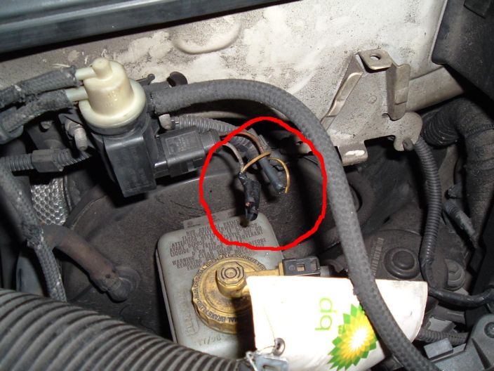

Na fotografii je vidět, že nějaká sponka na sací rouře je úplně zbytečná
Šroubky ? Na co?
Krásna práce??
Proč se trápit s nějakým čištěním?
Na zuženém průtoku a netěsnostech to musí líp fungovat

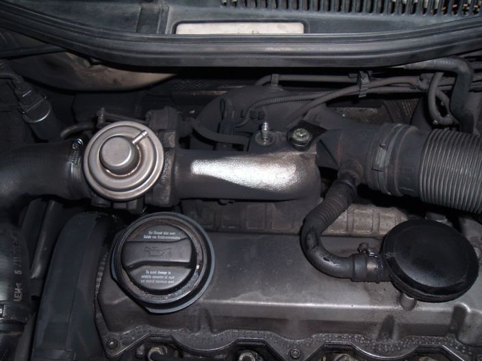

Zde je vidět, proč nefunguje ucpávka EGR ventilu(prostě nějak je delší šroub)
Držák trubky a správna vzdálenost od svodu také zbytečné řešit, ten olej by tam měl téct co nejteplejší!
Gumová hadice se může opírat a ohýbat o cokoli, proto je přece z gumy.

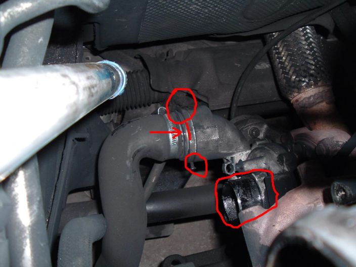

Adaptér je zajištěn vrutem do dřeva a druhý chybí, navíc je celý povysunutý, nětěsnost nádherná.
Je tam pekně vidět jak to navíc sálo ty saze a bordel do turba, díky nezasponkované sací hadici.
Závlačka na táhlo regulace je přeci nahouby.
Proč by se měl někdo vůbec trápit se správnou montáži, olejového přepadu.

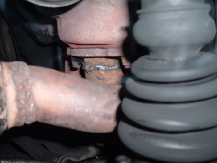

První dvě jsou o křivých svodech a o tom, že dávat nové těsnění je zbytečné
Nedostatky se dají vyřešit 3 kusy těsnění( výfukové potrubí je neskutečně napnuté do všech směru).
Tady to snad už nepotřeuje moc okecávat, kladivo je schopno vyřešit některé nedostatky.

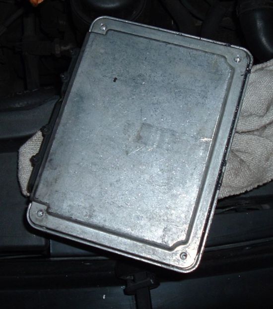

Vyjádření TDIfuna k úpravě softwaru:

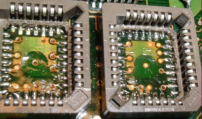

ECU je jak jiste vite v kanalu pod steracy, jak jiste vite tece tami nejaka ta voda a proto se ECU tesni 4 sroubky a tesnicim tmelem. Bohuzel zde nebyl zadnej sroubek a nepochopil jsem jedinej duvod proc. Mozna se nekomu proste nechce zdrzovat sroubovanim atd..
A ted k SW.. Nebudu vykladat co a jak ale jedine co reknu, ze uz pri pohledu na nastartovane auto resp. turbo a jeho aktuator mi bylo divne co se deje, na volnobeh nevedela banka co ma delat a trepala se.
Pri nahlednuti do kanalu 11 byla regulace na 55%. Po zjisteni obsahu v ecu bylo vse jasne. Motor prestavenej na VNT regulaci bezel porad na softweru puvodnim a to pro OBTOKOVE turbo AGR motoru... Takze jsem vyhledal korektni softwer k tomuto vozu a naprogramoval seriovej program 81kw...
Takze tak k tomuto vozu.. Kazdopadne nebylo to posledni auto co jsme za posledni dobu vpodstate doslova ozivovali...
Šroubky ? Na co?
