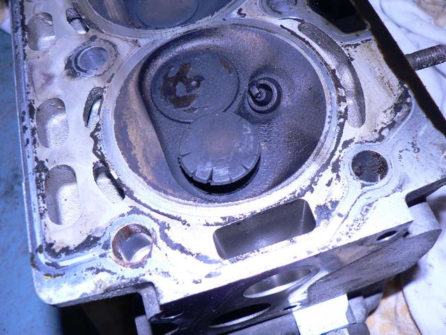

Podpáleno???
hubo44
Příspěvky: 960
Registrován: 16 bře 2007, 00:21
Bydliště: KN. SK
Příspěvek od hubo44 »
Podla mňa ano a maš SZ.
e36power
Příspěvky: 1445
Registrován: 02 srp 2008, 22:57
Příspěvek od e36power »
Bylo to tak :)
hubo44
Příspěvky: 960
Bydliště: KN. SK
Tak predsa tlaky.

správně se má vyměnit hlava i katalyzátor, jinak tě to čeká repete :?
(kvůli emisím a druhotnému spalování pro ohřev katu ke kterému dochází za výfukovými ventily místo těsně před katalyzátorem, většinou se podpálí na 2 válci a dělá to hlavně ročník 2003
ve škodovce vyjde oprava na cca 16000kč
