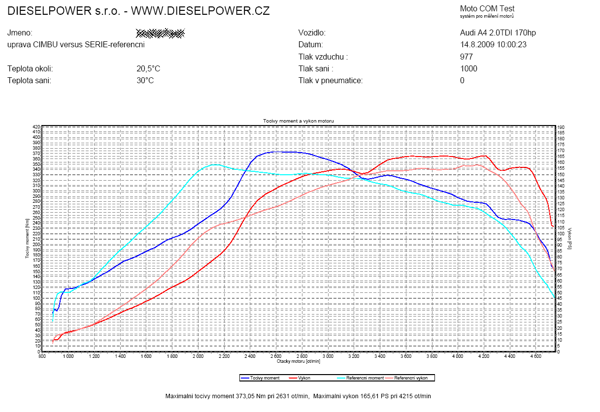

V první řadě jsme nahráli originální software a porovnali výkon originálního softwaru s Cimbu.
Obrázek kliknutí dostanete větší obrázek
Série vykazovala necelých 159 PS a 350 Nm (místo 170 PS a 350 Nm), hodnoty Cimbu byly 165 PS a 373 Nm (místo 242 PS a 420 Nm), takže o 77 PS a 47 Nm méně a k tomu špatný průběh!!

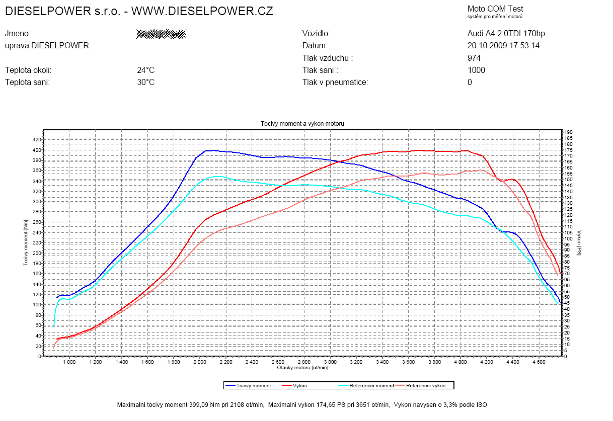

V další fázi došlo k nahrátí upraveného softwaru DIESELPOWER a porovnání s Cimbu.
Obrázekkliknutí dostanete větší obrázek
Hodnoty DIESELPOWER - téměř 175 PS a 399 Nm. Je tu vidět, že naše úprava nabízí mnohem lepší hodnoty i průběh, avšak ani nám se nepodařilo dosáhnout na tomto voze udávaných hodnot maximálního výkonu (193 PS a 400 Nm viz zde ), chybělo 18 PS a 1 Nm.
Porovnání DIESELPOWER vs. série.
