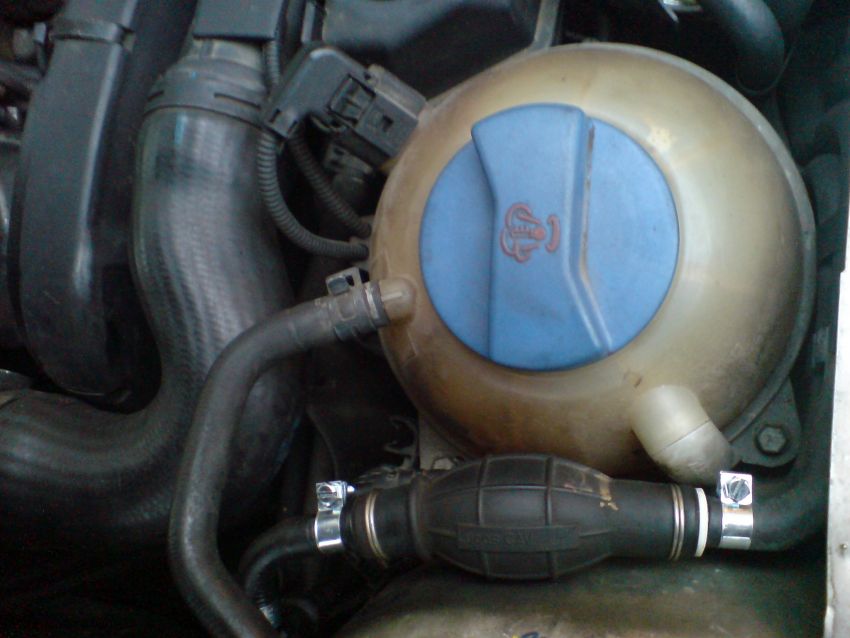

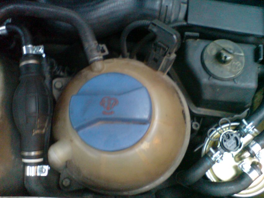

Pokud máte problém s padáním nafty a nepomohla ani výměna paliv.filtru+ventilu na něm,čištění sacího koše v nádrži,kontrola spojů,vyřešil jsem problém touto balonovou pumpičkou z Citroenu C15 (mají i Peugeoty).Obsahuje zpětný ventil,takže po napumpování nafta drží a navíc výborná věc při výměně palivového filtru.ObrázekObrázek

ta pumpička se normálně prodává taky o tom uvažuji že ji budu dávat jako prevenci, viděl jsem ji v obchodě automotohoby balada bzenec, jako univerzálku :) miloš

je to super vec, prvy raz som to videl v TD u pežotu...montáž palivoveho systemu je lahoda s týmto :) už pol roka to mám aj v octavii... Ono je to účinné aj keď idete až nasucho :)

HarlyFXRS píše:Pokud máte problém s padáním nafty a nepomohla ani výměna paliv.filtru+ventilu na něm,čištění sacího koše v nádrži,kontrola spojů,vyřešil jsem problém touto balonovou pumpičkou z Citroenu C15 (mají i Peugeoty).Obsahuje zpětný ventil,takže po napumpování nafta drží a navíc výborná věc při výměně palivového filtru.
a průtokovej šroub se zpětným ventilem na výstupu z čerpadla jsi zkoušel dát novej? :)

Vidíš,to mi zatím nikdo neporadil.Je to šroub,od kterého vede hadice přes ventil na filtru zpět do nádrže?

jojo...zpátečka až nahoře na vršku čerpadla...sroub, v kterým je pérko a kulička...někdy stačí vyfoukat vzduchem, někdy ne.

Mrknu na to,díky za radu!Ještě mám problém,že mi jde celkem dost bublin v palivu,-jde to vidět v trubičce k čerpadlu když mám nastartováno.A to jsem zkontroloval všechny spoje.Někdo ale píše,že je to běžné a ničemu to nevadí.

Jinak ten balonek z peugeota je gut :) Ale musí to fungovat. Taky bejvá zvykem, že ten zpěták v tom balonku přestane držet, nebo to někde začne přisávat a je stejnej problém jak u Tdi ;)

Jojo,to máš pravdu!Bylo by trošku zdlouhavé a nepohodlné před každou jízdou otvírat kapotu a pumpovat.
