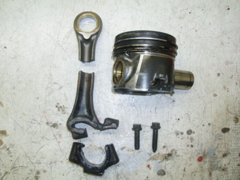

Hlavně aby ti potom nedala ojnice přes držku až se to zadře a kousne (LOL)

Asi takový...
váha
Příspěvky: 3887
Příspěvek od váha »
serviceMan píše:Asi takový...
pěkný
