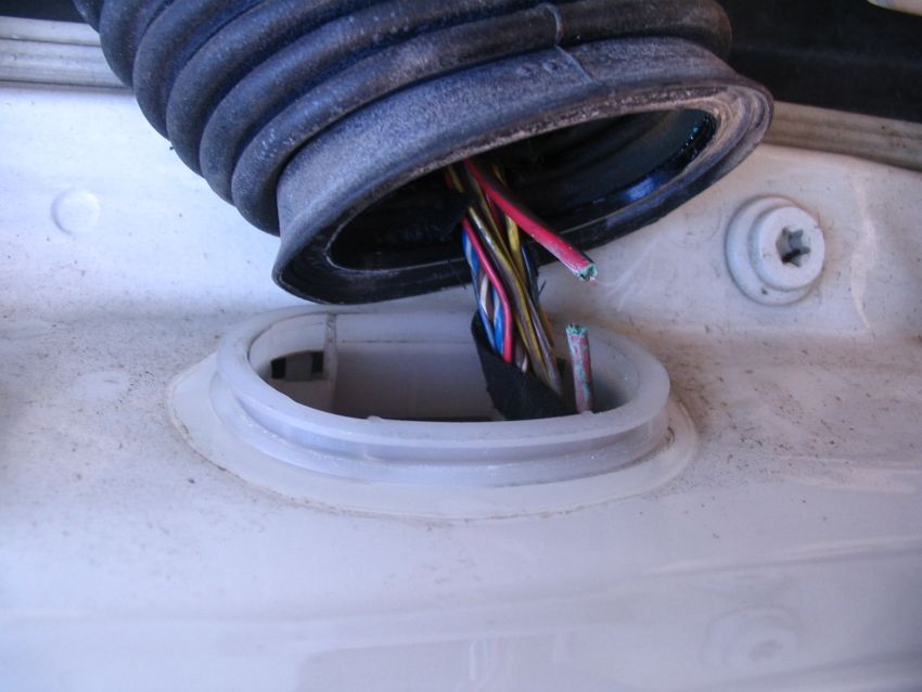

Ani stahovačka ( 1700,- Kč) , ani motor s mozkem ( 5000,- ) . Nejvíc mně štve , že jsem si zbytečně oškubal fólii a izolaci ve dveřích (LOL) (LOL) . Do velkého konektoru na mozku nešlo +12 V , do malého u sloupku vevnitř ano , takže mufna dolů :Obrázek
Asi byl od výrobce krátký nastal jeho čas (wallbash)

Richard Šurek píše::Obrázek
Měl jsem totožnou závadu. Relé v elektronice motorku cvaká, ale okno nereaguje. Opravdu lze opravit bez demontáže výplně dveří.
Stačí stáhnout gumovou průchodku mezi sloupkem a dveřmi. Poškozený kabel je uvnitř dveří - lze povytáhnout a opravit. V rámci dveří je ještě hlouběji uložená kruhová průchodka, která chrání kabel ve dveřích - průchodku je potřeba nacvaknout do plechu ve dveřích.
