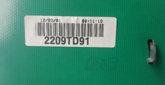

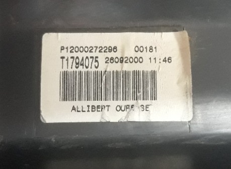

Čo budem vedieť, ti pomôžem. Daj sem prosím ťa fotky štítkov prístrojovky a BSI, aby sme vedeli čo tam máš.

Tak tady jsou ty fotky
Ta první fotka je štítek na palubce za budíkama.
- Přílohy
- Tohle asi bude jen číslo plastového výlisku, nic nevypovídající o verzi kabeláže, MUX, atd.
- Palubka.jpg (41.19 KiB) Zobrazeno 4822 x
- Tyto budíky ukazují stav 999 999 km
- Současné budíky.jpg (35.54 KiB) Zobrazeno 4822 x
- Tyto budíky po připojení svítí jen kontrolky, displej nic neukazuje
- Původní budíky.jpg (37.4 KiB) Zobrazeno 4822 x
- BSI.jpg (87.3 KiB) Zobrazeno 4822 x
