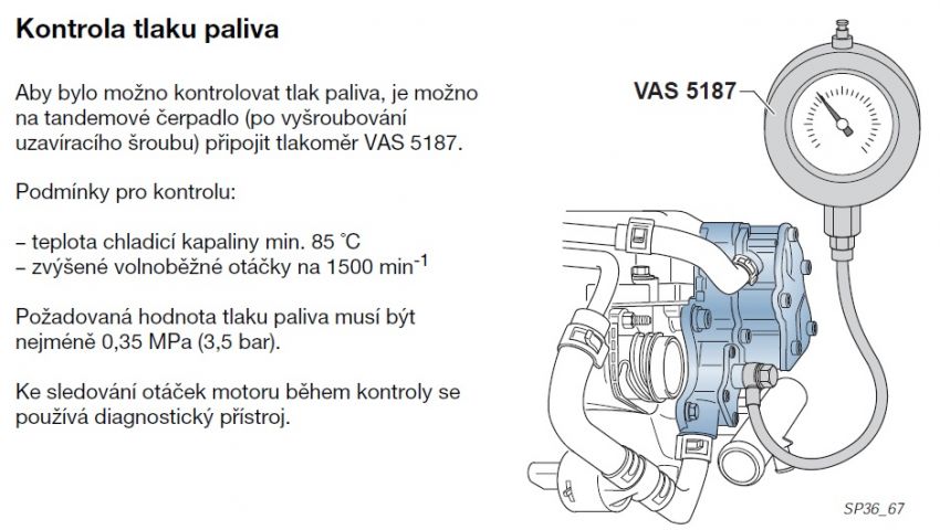

já mám 96kw. Dal jsem i zpětný ventil a nic. Tandem suchý, čerpadlo v nádrži natlačí 0,5 bar a drží. Nový filtr, čidlo teploty, o-kroužky, žhaviče, kromě téčka na filtru. Ještě musím změřit tlak tandemu. Jednou už mi nafta padala, a pak to přestalo a rok byl klid. Včera jsem vše tlakoval a nikde unik, tak nevím. Asi dám obyč filtr bez té zpátečky a zkusím jiný tandem. Nezáleží ani jak auto stojí ani kolik mám nafty. Ale taky se stane že po týdnu stání při mrazu chytne na brnk. Ale poslední dobou to tahám snad až z nádrže. Třeba 20x otočím klíčkem a čerpadlo pořád slyším jak tlačí. A pak se to pomalu roztáčí. VAG nic.
