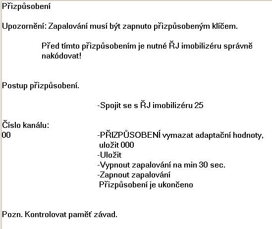

Pokud tam byl, tak přizpůsobit (zadej 0 a ulož) a jede.

Kodování by se nemělo změnit (2400)

Pokud budes prendavat cerpadla, obe s imem, tak je treba jen prizpusobit jednotku imo jednotce cerpadla. Ve Vagu, das motor, kanal 10-prizpusobení, zadas tam 00 a uložis.
