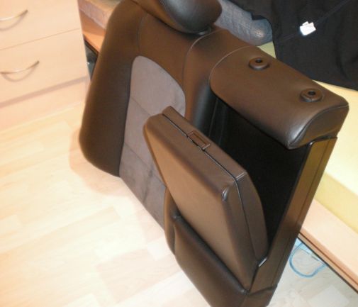

Zdarec mam problem ze zadni sedackou.Respektive s operkou.Nejde mi zklopit do praveho uhlu jak by mela jit.Proste se sekne a uz nechce jit dal viz.foto.Nemate stim nejake zkusenosti co by se tam mohlo odehrat diky

tak tady je foto kam jen jde sklopit operka.Vic nejde proste se sekne a nic

vyber bocny plast a potom vyberies segerku a vyrazis Opierku .
Skontroluj preco nejde von !

Opěrka spravena :) Byla tam ohlá železna zarážka.Teď už je to OK díky ;)
