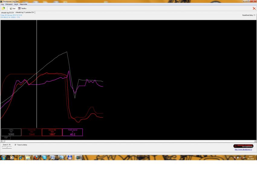

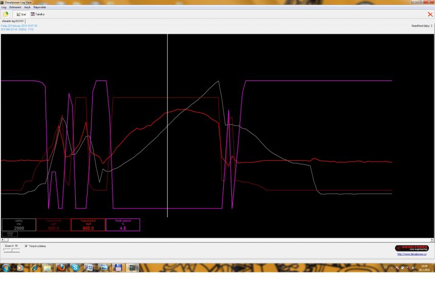

Dobrý den
Potřeboval bych pomoci udělal sem dva logy jeden na kanále 3 a druhej na kanále 11 z důvodu toho že auto je jak lemra mám pocit jak když je to bez turba.Jinak je to 2.5 TDI 150ps Vyčte někdo z toho jestli je něco špatně?Předem děkuji za odpovědi.

Ví někdo jestli je tenLOG v pořádku nebo ne? Děkuju za případnou radu.

Prosím může mi to někdo skouknout? a ještě dotaz na TDI graf je možné že ukazuje špatně?

co to jsou za logy??
trojku od 1300 ot. plný plyn a držet do 4000ot.
každopádně hodně pomalu se sbírá turbo-takže klasika kontrola regulace,těsnosti potrubí,vzduchový filtr....

No vytočil sem to víc no myslel sem že se to potom víc projeví a že z toho bude víc čitelné co by mohlo být špatně.Takže turbo plní špatně?
