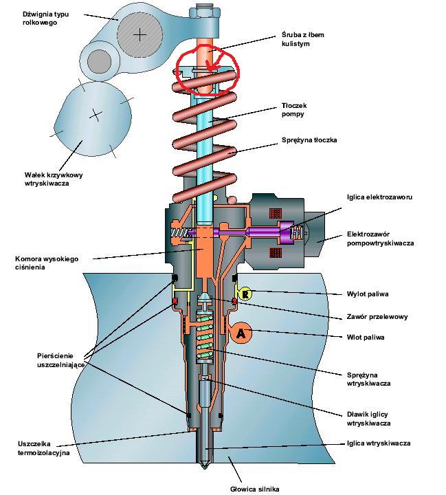

Mám malý problém. Auto má nalítáno okolo 200 000km. Je to čím dál horší-
ráno, nebo i po delším stání mi auto velmi špatně startuje-dlouho točí, kucká než chtne a pak když nahodí vyvalí oblak bílého dýmu./chytne vždy, ale trápí se/
Není to moc závislé na teplotě, ale spíše na době stání. Pokud s autem nejezdím dýl jak 3 dny je to hrůza. Mám 1.9 TDI AJM 85 kw-PD. Žhavení je funkční-zkontrolováno. Takže mi asi padá nafta-mám jeden z prvních PD-bez podávacího čerpadla v nádrži.-Jen Tandemové čerp. Myslíte že to jsou gumičky vstřiků. Že by netěsnily a nafta utekla do válců, nebo ztratí tlak únikem do zpátečky nafty?
A-vstup nafty, R-zpátečka nafty.

Mám už tu sadu doma, na vstřikovačích vidím podle obrázku jen 3 gumky a v sadě mám 4. Ta jedna se tam nedá?
A mám to vyměnit komplet i s tou měděnou podložkou?

ta čtvrtá je na vršek vstřiku - zajištění toho čípku na vrchu

MirekX píše:ta čtvrtá je na vršek vstřiku - zajištění toho čípku na vrchu
Jo, díky. Ale já stejně nevím kde-na těch dvou obrázcích to není?

aspoň si to teda myslím, že je to tento o-kroužek
když zatáhneš prstama za tu čepičku vstřiku, tak ji vyndáš a zajišťuje to právě ten o-kroužek, je to ten nejmenší černej
