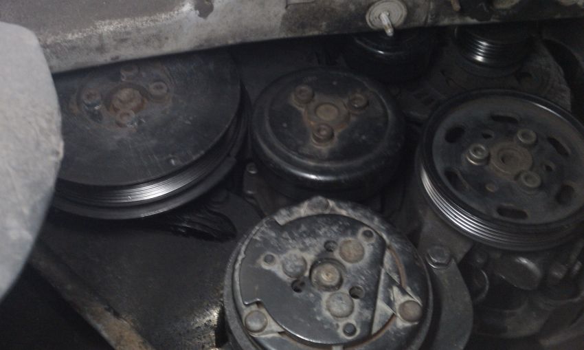

Přikládám fotku řemenic. Foceno zespoda - z pozice kola.

pohledaj v katalogu a daj tam remeň jaký má byt nemáš zaseknutú volnobežku na alternátore?ked ti neustale praskaju remene

ROMEK píše:pohledaj v katalogu a daj tam remeň jaký má byt nemáš zaseknutú volnobežku na alternátore?ked ti neustale praskaju remene
Remen jsem kupoval podle katalogu a stejne se mi zdal kratsi, protoze sel hrozne blbe nasadit.
Ta volnobezka by to taky mohla byt, pravda. Jak poznam, ze je spatna nebo zaseknuta? Lozisko vypada dobre a toci se volne.

na alternátoru je remenica je na nej plastový deklík alebo je videt matka kera drží remenicu?nevím jestli maju tyto motore už alternátor s volnobežkou tak podla teho?

Tam volnoběžka nebude.Je ta klima origo nebo nějaky dodo?

ROMEK píše:na alternátoru je remenica je na nej plastový deklík alebo je videt matka kera drží remenicu?nevím jestli maju tyto motore už alternátor s volnobežkou tak podla teho?
Tak alternátor asi bude mít volnoběžku, na předku řemeničky je taková plastovogumová krytka a je trošku poškozená.
Jak teda s jistotou poznám, že je kousnutá volnoběžka? Zkoušel jsem altík roztočit a rychle zastavit a předpokládám, že vnitřek alternátoru by se měl dotočit že? Mě se zastavil okamžitě.

No pokud si roztočil altík a chytil řemenici a altík se zastavil,tak je volnoběžka špatná!Altík se musí vždy dotočit..

podla teho co popisuješ je ta volnobežka zaseklá vymenit ked chceš daj dole ten deklík a sprav fotku tej remenice zepredu aby byla 100percen istota že ju tam máš

krytku maji i některy řemenice bez volnoběžky. podle katalogu jsou 3 ruzny řemeny pro diesel s klimou a to 17,65x1219, 21,18x1125, 21,18x1145

Fotku té řemenice můžu udělat, až budu mít altík venku, protože takhle k ní je přístup tak na prst. Jinak mám číslo alternátoru: 028 903 026A.

tuner píše:Ted jsem koukal do katalogu s řemeny a oběvuje se tam pro Polo řemen s delkou 1660. To by mohl byt on. Pode čisla altiku by měla byt řemenice s volnoběžkou.
Altík už jsem vyndal, fakt by řemenice měla mít volnoběžku.
Jak se sundavá? Potřebuju speciální nářadí nebo to jde nějak rozumně?
No jo, ale to už máš o 15cm delší, což se mi moc nezdá. Leda že by byl na kladkách nasazenej jinak.
