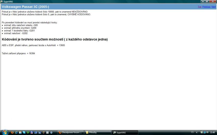

Zdravím chlapi,potřebuji poradit jak nakódovat jednotku ABS na Passatu 3C,jelikož se jedná o "skládačku" a v registru závad ABS je kromě chyby nastavení snímačů G85,G202,G200,G251 i zásadní chyba č.1042 jednotka není nakódovaná.Nikde jsem nenašel jaký číslo tam má být.Jedná se o Passat 1,9 kód motoru BLS,r.v.07,manuál přev. a číslo jednotky ABS je
3C0 614 109N.Díky za postřehy

zkus 13605, pokud má tažný, přičti ještě 16384

Codierung 30013
tlak v pneu
autohold
automat
R 1 3 5
...2 4 6

Potřeboval bych kód na auto hold,manuál ,s tažným,bez kontroly pneumatik...

0001298
0013602
0046544

(wallbash) (wallbash) (wallbash) stále nejde ,číslo dílny mám taky zadané a stále nic :bang:

zkus 30010, to by mělo jít
