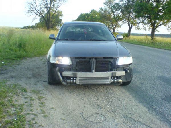

Jak velký FMIC dostanu do A3 r.v.99, díky za info a případné foto

s menší upravou by se ti měl vejít ten 550x180x60

mam 140 na vejšku. větší už o moc lepší nebude, byl by schován za nárazníkem a musel by si ufajznout výztuhu.
při mé konfiguraci při 20st nejde teplota IC přes 35st, což je supr

VB mám taky, 764 bydu vyndávat a budu dávar 520 a 120 hlavu, tak ten 140 by snad mohl stačit, ale zkusít to ještě proměřit zda by tam opravdu nešel 180

je to jak píše Smoke ta 180 je schovaná kousek za výztuhou

jaký průměr by jste použili na vedení? 50mm nebo 60 mm, přemýšlím o 50 mm kvuli snazšímu protažení, jinak bude to na RACE 520 trysky, VB trurbo (možná malý hybrid), velké sání 96KW filtr box, C čidlo,
- ještě přemýšlím o výfuku, jestli zanechat stávajících 50 mm a zachovat tak zadní orig tlumič, nebo celé předělat na 60 mm, kat už mám OFF, zase když už bych to celé předělal na 60 mm bojím se toho, že pletenev na 60 trubku mezi kaslí a nápravnicí neprotáhnu, už teď je tam málo místa a když by se to povedlo jestli to třeba nebude pak o něco mlátit, další věc že pak už bych asi i duplex

ja som daval da GIII 60 potrubie a Brano mi potom povedal ze to je aj zbytocne hrube, ze staci tensie , mozu byt turbodiery potom .
Ako povedal na svojej audine nema takou hrubou potahane a tam ma vykon inde.
v podstate ani vystup z turba ani vstup nie je 60. tak daj 55 :D
tam kade som mal problem z miestom som upravoval profil kruhovy na splasnuty 8) .

splácnutí trubky mě taky napadlo, ale asi opravdu půjdu do 50mm, pokud nebude hybrid pak bych šel do 60mm, na G3 s VA jsem měl 60 a myslím si že to bylo zbytečně moc
