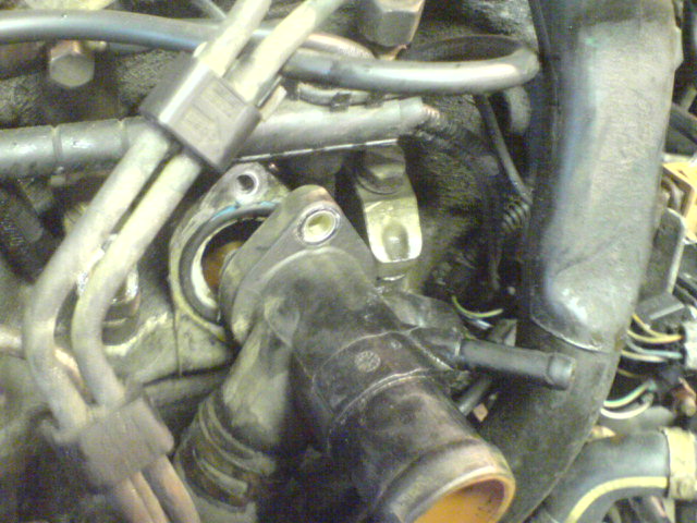

Můžete mi někdo poradit kde by se mohl nacházet termostat u motoru 1,9TDi
AHU,já měl za to že tady:Obrázek
Ale nic tam nebylo a termostat který mám koupený tam nepasuje ani náhodou možná mi dali špatnej.

Zo spodu chladiča ide hadica a vedie do plastovej príruby na hliníkovom držiaku pristušenstva, pod tou prírubou je termostat.

Jo dík,byl tam. :-)

No ja som ho tam azs nenasiel ..od spodu chladica ide hadica rovno do vodnej pumpy

enemy píše:No ja som ho tam azs nenasiel ..od spodu chladica ide hadica rovno do vodnej pumpy
a tam je právě termosta, já tam mám plastovej domeček

no jedna sa o motor AFN na konci teda pri pumpe je len plastove 90 stupnove koleno a termostat nikde

termostat je pod tím kolenem

Přesněji řečeno měl by být - pokud ho někdo nevyndal ;-).

afn třeba sharan ho má shovanej pod servem altíkem klimou a já nevim pod čim všim, fakt napiču, audi afn u pumpy která je na drážk.řemenu

a na tej fotce jak je ten plastovej bazmek, tak z boku je nejake cidlo, to je na teplotu vody? predpokladam ze jo, z tama to pak asi jde do chladice. teda u klasickeho TD,

Jasně. Ale jak tu bylo psáno, tam termostat není. Termostat je na spodní hadici chladiče.
