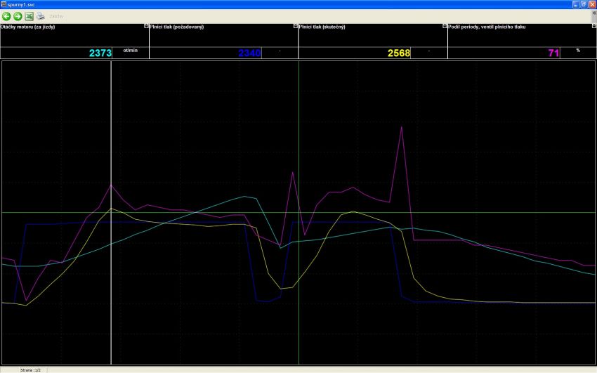

Kucí, prosím o konzultaci. Auto přijelo s tím, že tahá až někde od 3500ot.
Což bylo kvůli vadné baňce na turbu.Turbo bylo na výměnu baňky a repasi zasláno k turbařům. Po repasi a opětovném namotnování jsem ještě zjistil vadný N75, který jsem vyměnil. Páčka regulace se teď zatáhne až na doraz.
Auto nejde za plynem, jak by mělo. Z nízkých ot. je takové líné až u +- 2200 tahá jak čert. LOG je ze SuperVagu.
Díky.

Taky píšu, že odspodu netlačí... Otázkou je proč? Dá se to turbo blbě složit?

mozno ze su moc pootvorene lopatky.

Myslíš seřízení táhla a dorazu?
Tak to jsem zkoušel bez úspěchu. Na spodní doraz nereaguje vůbec a na délku táhla reaguje pouze max. peak a střída n75.

chce to log z vagu. Mal si dole viko? Nie je zodrata vacka?

dhfool
Příspěvky: 2964
Příspěvek od dhfool »
Víko dole nebylo, takže vačky nevím... Jak bude příležitost, tak to omrknu.
Startuje bez problému, zvukově taky v pořádku. Hydra necvakají. Ale mrknu na to.
Log s vagem bude problém, ale zkusím zítra vyexportovat log do xml, ať se to dá otevřít v office.
Zatím alespoň obrázek bez váhy z jiného logu, ale ze stejného auta.

Bohužel LOG nemám, ale dělá mi to to samé co píše dhfool...kde hledat chybu?regulace OK
