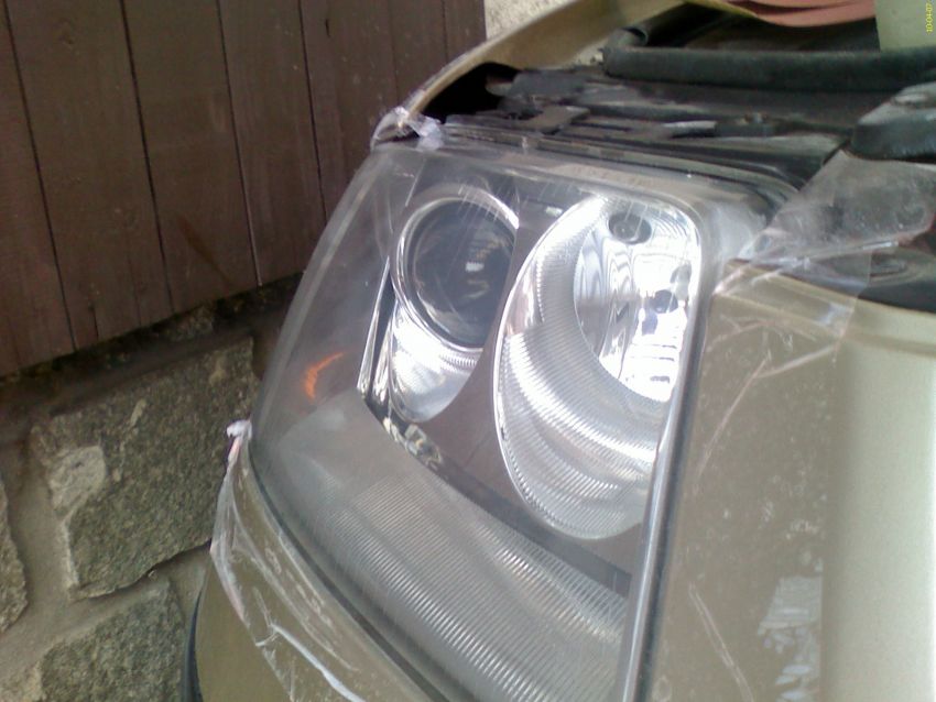

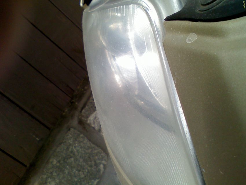

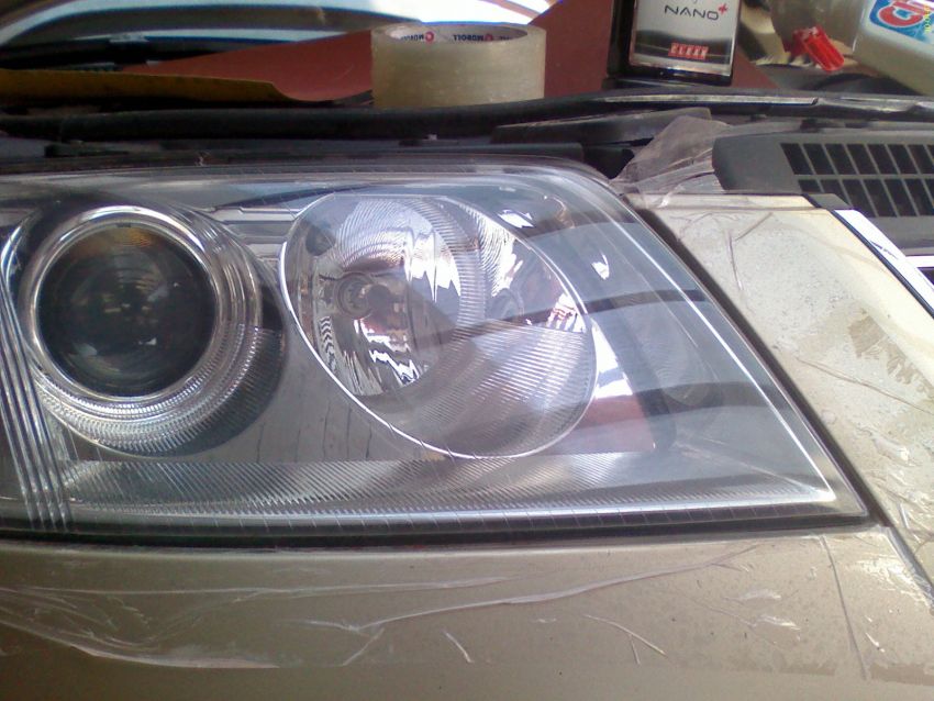

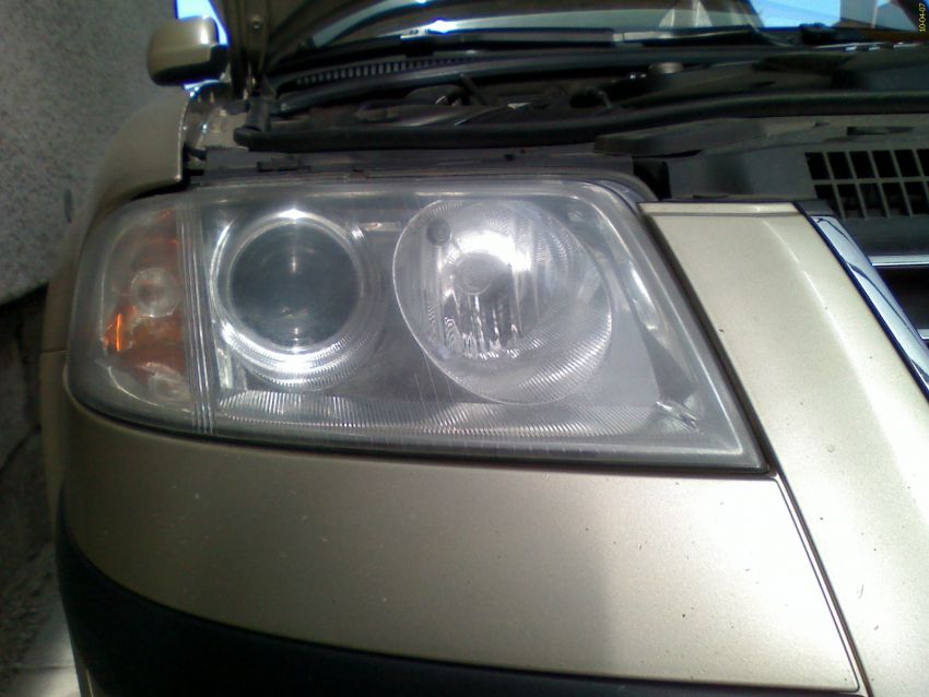

Nazdar hoši nabízím vám renovaci světel a mlhovek Bližší info a dotazi po SZ :)
Nemám to jako výdělečnou činnost, ale celkem mě to baví takže vám to touto cestou nabízím.

milda.23 píše:Nazdar hoši nabízím vám renovaci světel a mlhovek Bližší info a dotazi po SZ :)
ObrázekObrázek
Celkem dobrý,pěkná práce...A jaká je cena?

Dobrý den, chtel jsem se zeptat, špatně mi svítí xenonove světla na škoda superb I , vybojky jsem dal nové a je to skoro stejné. Nejspíše jsou špatné čočky co jsou v nich vybojky a paraboly, chtěl jsem se zeptat kolik by stálo repasování (opravení) ? Děkuji za odpověď Mencl
Forest
Příspěvky: 7016
Příspěvek od Forest »
Hlavni je, zda to pak nasledne po vylesteni osetris povrchovou upravou, protoze jinak se cela situace opet opakuje.

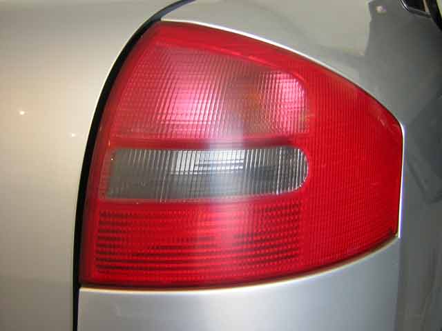

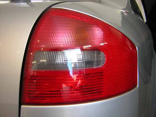

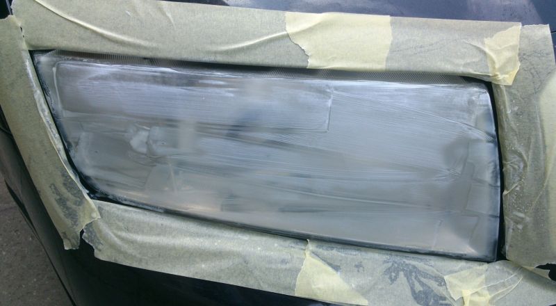

Kit na prebrouseni plastovyho krytu svetla se prodava skoro v kazdym supermarketu okolo 300,- Kc. Je v tom sada smirku s ruznou hrubosti a brusna pasta + silikonovej olej na konzervaci. Aplikoval jsem to pred rokem na xenony FRS1 a vysledek je na foto.
Po prebrouseni je treba to osetrit silikonovym olejem a osetreni cca po 6 mesicich opakovat. Je treba vychazet z toho, ze na to organicky sklo pusobi sul, voda, saponaty a sracky z ostrikovacu, plus kameny a prach. Takze jeho opotrebeni je normalni stav.
Nejdrazsi na tom je ta prace, cca pul dne na auto, v zavislosti na stavu zvetrani, takze pokud existuje nekdo, kdo to je schopen poskytovat, urcite si to zakazniky najde.

@fabiátor: Nechtel jsem mu kazit kseft ale nenapsal bych to jinak. Mimochodem, ja znam ten "olej" jen ve forme spreje ... ale dobre vedet, ze neni treba. Me to ceka na 6 autech a vubec se mi do toho nechce ... ale nehodlam za to platit kdyz si to mohu zajistit svepomoci.
