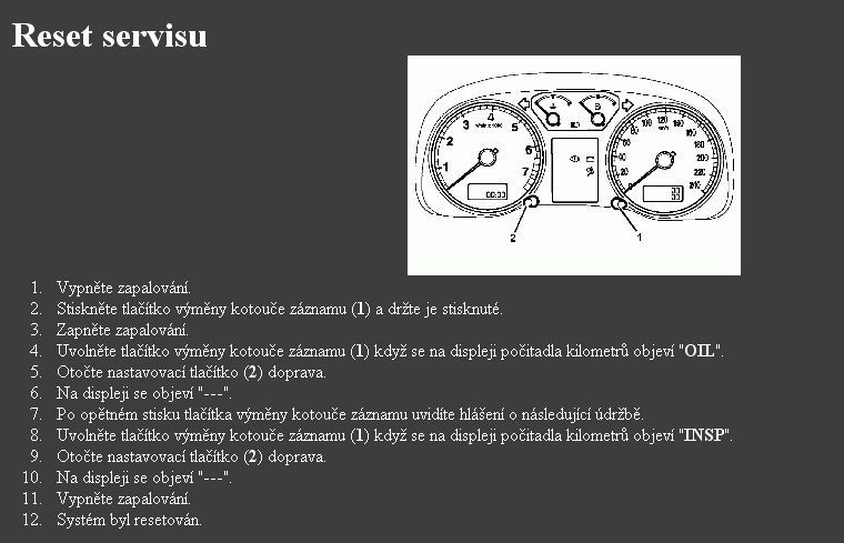

nerad zakladam nove tema (crazy) ale nenasel jsem to na octu I.potrebuju vymazat olej servis na octe I,rok 2004,asv. diky ;)

zmáškni pravé tlačítko zapni klíček oil zatoč levým tlačítkem tři čárky, zatlač pravé tlačítko servis, zatoč levým tři čárky vypni klíček miloš

tak se to nepovedlo (hm) kdyz podrzim prave tlacitko a otocim klickem,rozsviti se service :? a pak uz to nijak nereaguje (hm)
tak nevim :?

Zmakcni pravý čudlik pod budíkama pak zapni klíček pravej furt drž alevým otoč doprava a drž než seto vymaže

ok,tak to zkusim drzet a tocit levym (hm) diky ;)

tak zase nic (wallbash) (wallbash) zkoušel jsem to držet a točit levym a nejde to (hm)

možná blbost,ale řešil jsem to teď na fabii.ale ta měla jen jedno tlačítko.nemohl jsem na to přijít.všude klasický návod s otáčením doprava.tak jsem ho zmačknul a držel,otočil klíčkem a pořád držel asi 10 vteřin.ničím jsem neotáčel a najednou naskočilo -----.a ty máš maxidot,nebo klasicky v budíkách malý displej?

nemam maxidot ;) taky jsem to zkousel držet a zapinat a vypinat kliček..spiš jen ze zoufalosti :D :D :D

už jsem viděl i nefunkční ten otáčecí čudlík někdo ho asi točil moc :-) tak jedině vagem

no já už byl taky zoufalej.ale fakt to pomohlo.jen jsem ho zmačknul,otočil klíček a držel zmáčknutej těch cca 10 sec. mě říkal kámoš,že to občas nefunguje u aut,kde někdo stočí kiláky.něco s eprom v budíkách,ale tomu nerozumím...ještě hloupej dotaz.nastavovat minuty na hodinách ti jde?abys neměl vymačkanou tu pozici (doprava)
