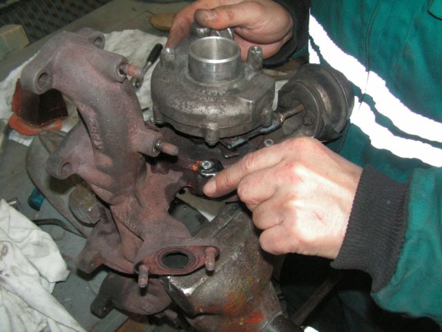

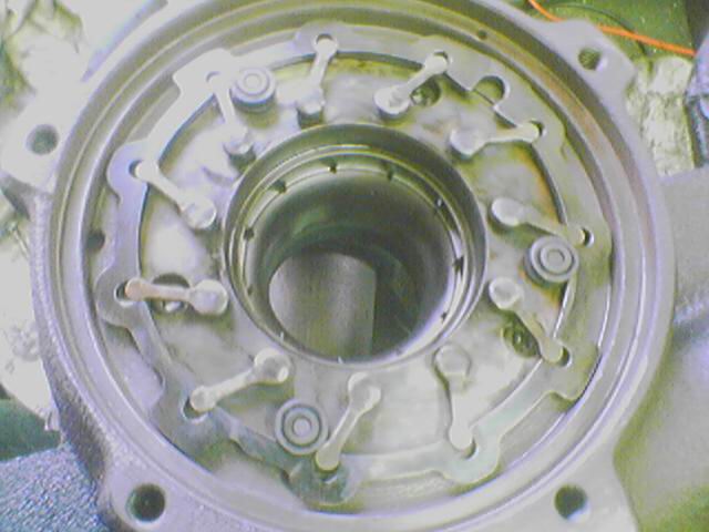

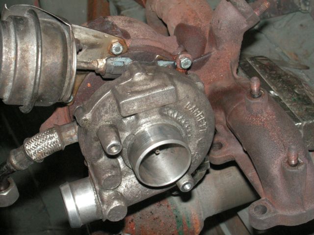

Příspěvek od sparco gti »
ObrázekObrázekObrázekObrázek
