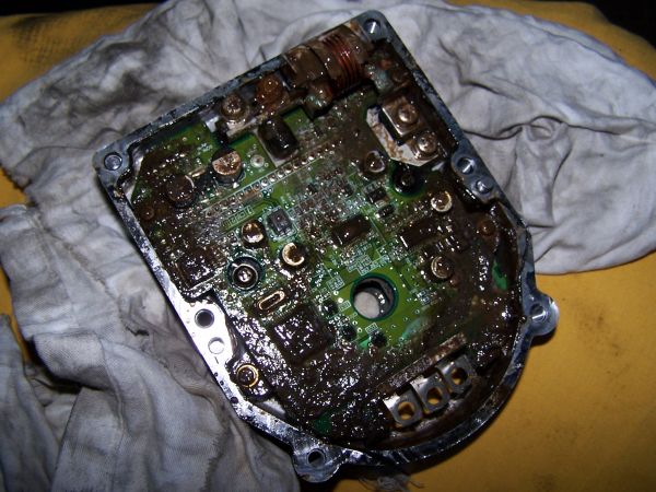

tak dnes kompletně rozebráno,vylil jsem půl litru vody z motoru a el.části, vyčištěno,přetěsněno, vyměněny ložiska na rotoru a fičí jako divý...v pondělí přidám foto, jaký humus tam byl...voda natekla skrz konektory, byly od ťukance naštíplý...

divil jsem se,že to po vyčištění zase funguje...
