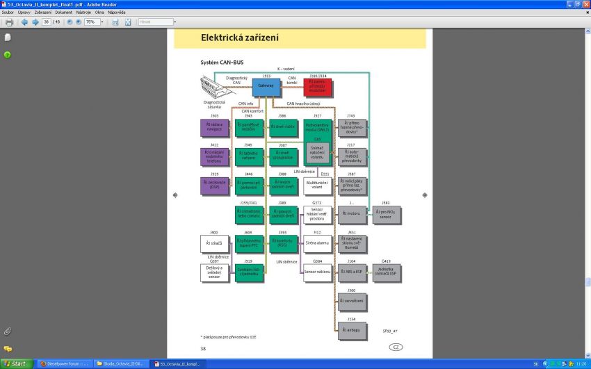

dream7000
Příspěvky: 1268
Bydliště: Námestovo, Orava
ano
Příspěvek od dream7000 »
ano je to tak ako píšeš.....dal si sa na ťažkú cestu...Obrázek
pacakrokous
Příspěvky: 36
Registrován: 17 úno 2008, 18:23
Bydliště: Náchod
Příspěvek od pacakrokous »
i přezto, nebylo by možné pposlat mi toto schema v lepším rozlišení, a pokud by bylo možné tak i podrobnější schemata , nebo alespon pinout těch dalších jednotek? pokud by bylo možné tak na email : pacakrokous@seznam.cz předem moc děkuji,
