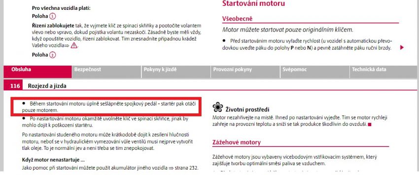

startovat bez spojky se pry taky doporucuje kvuli mensimu namahani axialniho loziska ńa klice ???

Njn, ale ja treba na passatu 3C (B6) bez seslaple spojky nenastartuju...

marhan píše:
tak mas aspon vyreseno a nemusis premejslet, jestli jo nebo ne :D
