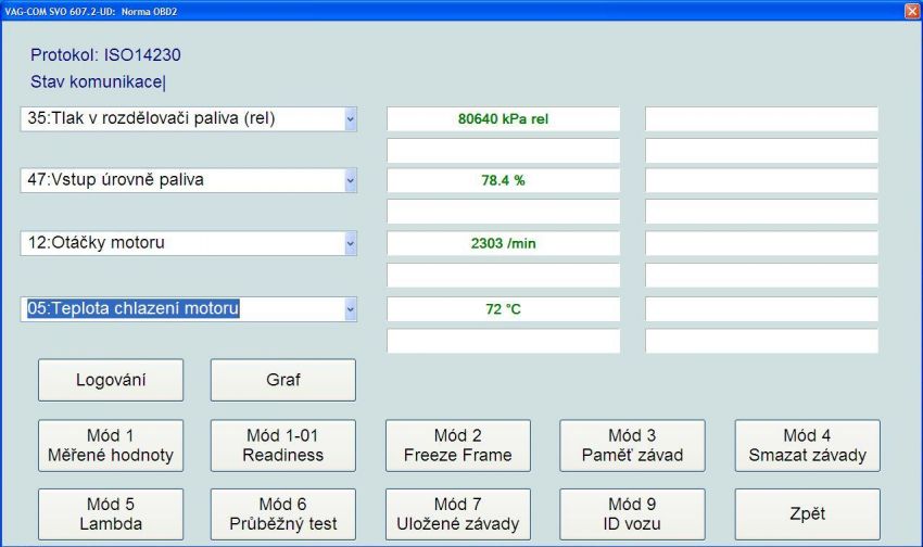

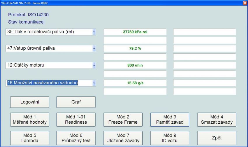

Měl jsem je Vag tak jen narychlo co ukázal v měřenejch

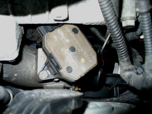

Měl bych dotaz na odborníky na Fiaty, za jakých okolností se při běhu motoru zavírá(přivírá) klapka v sání ovládaná jednotkou pod označením J338
jurki888
Příspěvky: 2564
Registrován: 07 srp 2006, 23:51
Bydliště: Nitra
Příspěvek od jurki888 »
zavre sa pri vypnuti motora pri brydeni motorom a ked pada z otacok ftedy sa na chvilu privre
Fantik
Příspěvky: 5948
Bydliště: Liberecko
Příspěvek od Fantik »
No mě se někdy skoro zavře při běhu na volnoběh, když je na volnoběh zrovna otevřená a začne se přidávat plyn tak se přivře taky, myslim že je to muj problém s tou kouřivostí klapka se za jízdy přivírá a proto to kouří.
Zatim mám stále zaslepený EGR
Zkoušeli jsme i jízdu s odpojenym konektorem od klapky a auto nekouří ale jede jen na částečnej výkon
Non1
Příspěvky: 785
Registrován: 11 čer 2008, 20:54
Příspěvek od Non1 »
Keď privre klapku, dostáva menej vzduchu a preto kúri. Pri voľnobehu a pri pridávaní by zatvárať nemala.
