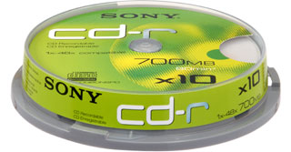

je to krám :-)
zkus cdčko sony, to by to mohlo sežrat. a rychlost 1x
