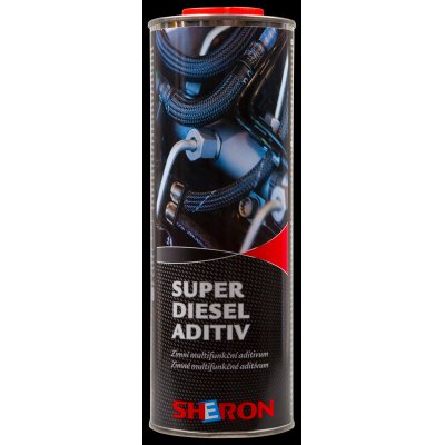

Koupil jsem si aditivum v Kaufu. dal jsem pro jistotu o 50% větší množství a stejně mě dnes zamrzla nafta. Naftu jsem tankoval nejlevnější u ORLEANU ale pak jsem tam dal to aditivum. -15 bez problému -20 zamrzlo to. Chytlo to ale po chvílí začaly kolísat otáčky a už jsem to nestartl.

Já jsem Sheron dával do Octavy a nic moc, přejdi opravdu na VIF a při -20 C to krm 3-4.násobným množstvím, tedy z 50.ml (běžné množství)na nádrž na 150-200.ml na nádrž a neměl by si mít problém a na naftě aspoň v zimě nešetři.
