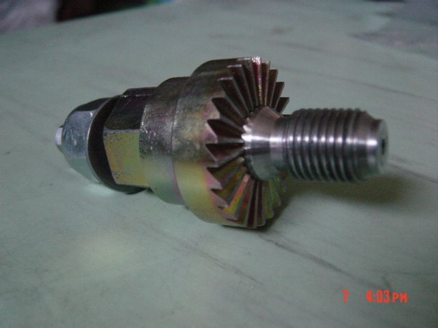

Prodám novou frézu na orovnání čela klikové hřídele motorů TDI.(VW-group) Fréza se používá při opravě na vozidle, kdy vlivem povolení řemenice dojde ke zkřivení dosedací plochy hřídele. Neni nutná demontáž klikové hřídele z motoru. U frézy používané v servisech, kdy je přítlak vytvářen jen od ruky, dochází ke stranovému vychýlení a nerovnoměrnému obrobení.
Tato fréza je vymyšlena tak, že přítlak je vytvářen středovou maticí na vodicím čepu a obrobení je tak rovné a čisté. Další výhodou je několikanásobně nižší cena. Ta činí jen 3900Kč.
Více informací přes SZ.

Čumím na to jako brko..,funguje to..?Ta fréza je schopná to čistě srovnat? Teď mi kámoš srovnával litinový domeček na sajdu k BMW , který jsem vevnitř navařil CO2 a nadával , že ztupil 3 frézy , jak to bylo tvrdé a fréza skákala jako o život..A to bylo na kvalitní litinové frézce 2...Klika je asi měkčí, ale stejně... :)

Taky mam neco podobnyho doma uz radu let, nechal jsem si to vyrobit na zakazku v nastrojarne, nema to chybu, klika je meka, jde to jak po masle.

To ale zarovna jen celni stranu a to osazeni zustane porad omackane a krome toho se ubere material z kliky-to se nejak dovaruje nebo???
Dik
