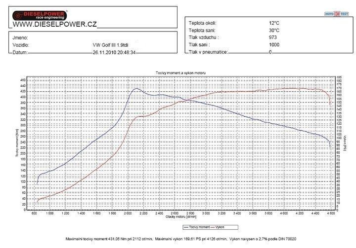

Základ: TDI 1Z - 90hp
Odměřený výkon: 169,61hp / 431,05 Nm
Upravy: Turbo VA, SPRINT 764, EGR & KAT & MAF OFF, 12 mm pístek v čerpadle, podavací naftové čerpadlo z PD, upravený sání, software Dieselpower

Mám velký strach o písty...

no buď vydržej a bude to OK a nebo ne a bude výměna, před finální úpravou to bylo naladěný tak na 140hp, rok to jezdilo na podzim se sundávala hlava a vše ok, motor jako novej, tak se přidalo, aspon se uvidí co to vydrží, motor má najeto 140tis km

Myslim ze neni ceho se bat , moje SDI vydrzelo jezdit 20.000km s turbem a pist se nepropalil ! 1Z ma urcite pisty lepsi . Co jsem delal v zacatcich motory 1Z pred lety vse jezdi nezaznamenal jsem po uprave zadny propaleny pist , ty lidi znam a nektera ta auta maji uz okolo 500.000km ! Audi 80 1Z treba r.v. 1994 . jeste jednotka bez podtlaku plechova . Kdyz se k tomu bude chovat slusne ne jako ja k SDI a nebude jezdit Praha - Brno dalnici porad 200km/hod nic se tomu nestane. :-)

Koukám 12mm pístek a podávačka...
Není to zbytečnej luxus v přísunu nafty?¨
Nebo jí to mělo z nezjištěnejch důvodů furt málo?

Není to moc na turbo :?

Tak myslím že úpravce softu ví co dělá

jakou spojku tam mas?
planujes race + vb turbo? prisun nafty uz mas asi dostatecnej ne (LOL)

rekl bych ze dost slusne parametry. :)

Spojka origo 1Z a lamela organika, další výkon v tomhle autě asi už ne, dcera říká že zatím ji to stačí

neco podobnyho by se mi taky libilo,to mas puvodni snimac tlaku v jednotce?kolik tlacis?krasny hodnoty
jakoby to někde opsal (rofl) (graf)

Už hned jak mi to reesha poslal tak jsme koukali, že to je s tim tvým jak přez kopírák
