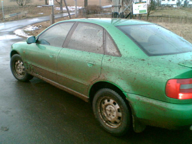

Jezdím s A4,110ps 4x4 mezi 6 až 7 při svižné jízdě. Ale když jí vezmu na projížďku mimo silnici tak žere stonásobně víc (noteeth) (LOL)
