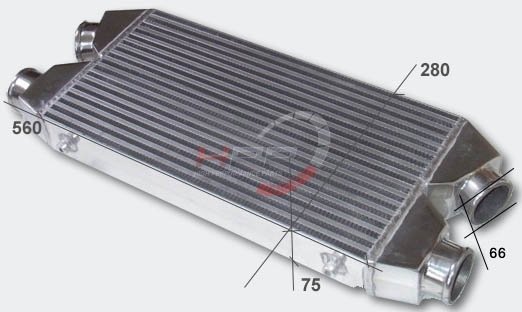

zdaravim resim zastavbo a nechce se mi nikudy vododit trubkyid ic motorem atd..a fmic s jednostrnymi vyvody jsou zbytecne drahy...Obrázek
tak co pouzi biturbo a u neho jen propojit oba bocni vystupy??
je mnohem levnejsi a ucel splni..Obrázek

já bych koupil buď ten bi-turbo nebo nějakej obyč a nechal bych ty boky převařit... nebo bych scháněl nějakej velkej OEM intercooler z nějakýho auta/dodávky a nechal udělat hliníkový boky podle potřeby, ale sehnat pro sebe ideální starej IC je dost hledání, není to jak na e-shopech s IC kde si vypbereš z 20ti různých rozměrů.

Nápad to asi neni špatnej, ale spíš než kupovat nějaký koleno bych to rozříznul a udělal ten bok hliníkovej. Pak ale musíš počítat s tim, že tě něco bude stát svaření. Cenově to vyjde asi jako to koleno, ale funkčnost bude lepší.

Prumery vedeni vzduchu by se mely smerem k motoru rozsirovat (pokud nebudou zachovany) a sikovny "konstrukter" by se mel maximalne vramci (precijen u IC dochazi k rozsireni a naslednemu zuzeni) moznosti vyhnout tomu, aby dochazelo k rozsirovani a zuzovani, takze ony obousmerne chladice jsou spis nouzovym resenim ... ke kteremu se sice muze uchylovat vramci nejakych "prumernych" parametru uchylit OEM vyrobce, nikoliv vsak "konstrukter" vozu se sportovnejsim vyzitim.
Nejhorsim resenim je propojit to jen kolenem. Druhe nejhorsi reseni je ten horni s bokama do 90°, nasledne mozna varianta se 45° bokama ... nejsnesitelnejsi "spatnou" volbou jsou boky s oblymi boky ... a idealni reseni je samozrejme privod z trubky pod 45° (coz je dost dobre neproveditelne vzhledem k prostorove narocnosti).
Jinak, pokud uz je privod zespodu nebo zeshora, tedy ne ze stredu, je nejlepsi vychazet i stejnym smerem na druhe strane ... uprimne receno k memu prekvapeni, protoze ja jsem to napriklad u sebe udelal "napric" (tedy vstup dole, vystup nahore) ... v domneni, ze to bude tak nejefektivnejsi (njn, clovek se stale uci ;) ).
